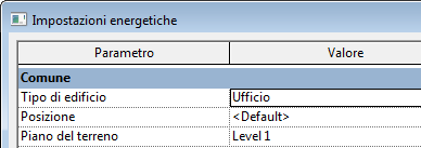

| 2. | Definire le impostazioni energetiche.
Fare clic sulla scheda Analizza gruppo Analisi energetica![]() (Impostazioni energetiche). Nella finestra di dialogo Impostazioni energetiche, specificare le seguenti impostazioni:
