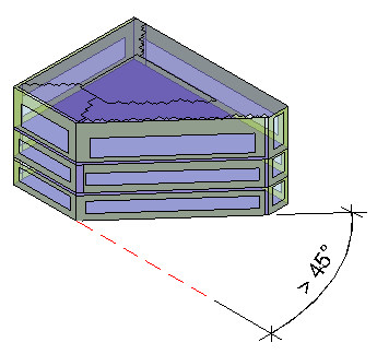

La divisione in zone termiche avanzata utilizza sofisticati algoritmi per migliorare l'accuratezza delle simulazioni energetiche. Non aggiunge elementi al modello energetico. Utilizza invece vani analitici e superfici analitiche per descrivere le zone termiche.
È possibile utilizzare questo tipo di divisione in zone termiche automatica per modelli costituiti da masse concettuali, elementi di costruzione o entrambi. La divisione in zone termiche avanzata è il metodo consigliato per le simulazioni energetiche.
Per la divisione in zone termiche avanzata, definire i seguenti parametri nella finestra di dialogo Impostazioni energetiche:
Quando si crea un modello energetico con queste impostazioni, il software suddivide lo spazio in zone termiche quando il perimetro dell'edificio presenta un angolo superiore a 45 gradi.
