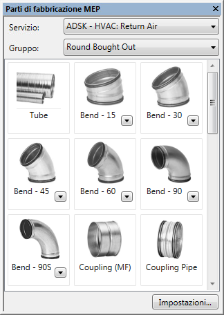

È possibile posizionare parti di fabbricazione per il servizio selezionato.
Video: Creazione di un layout di fabbricazione MEP in Revit
gruppo Fabbricazione
(Parte di fabbricazione).
gruppo Finestre
Parti di fabbricazione MEP.
Quando si fa clic sulla freccia, un elenco a discesa mostra ulteriori parti in base alle dimensioni. Questo elenco a discesa è controllato dalle condizioni presenti nella definizione di servizio, come avviene per le preferenze di instradamento. Ad esempio, è possibile utilizzare una curvatura pressata fino ad una determinata dimensione e una curvatura segmentata al di sopra di tale dimensione.
Questo indica che la parte di fabbricazione (ITM) non è attualmente supportata in Revit MEP. Sono inclusi componenti quali condotti flessibili, elementi strutturali, bocchettoni e attrezzatura meccanica. Al posto di questi ultimi è possibile utilizzare componenti basati sulla famiglia di Revit (RFA) servendosi degli strumenti di posizionamento standard della categoria.
