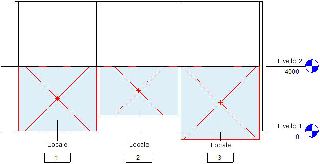

Utilizzare il parametro Offset base per indicare la distanza tra il livello di base e il contorno inferiore del locale. Per utilizzare il livello di base come contorno inferiore, immettere 0 (zero). Per spostare il contorno inferiore al di sopra del livello di base, immettere un valore positivo. Per spostare il contorno inferiore al di sotto del livello di base, immettere un valore negativo.
Ad esempio, nella seguente vista di sezione:
