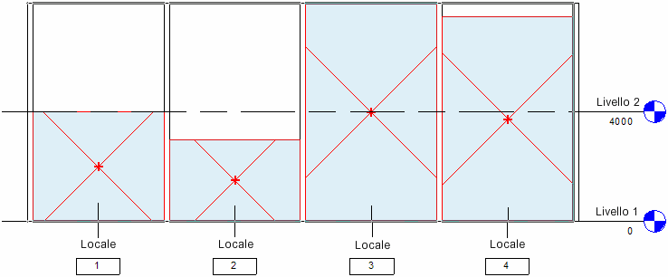

La combinazione dei parametri Offset limite e Limite superiore consente di definire il contorno superiore di un locale.
Nota: Se gli elementi di delimitazione del locale intersecano l'offset del limite superiore, il contorno superiore è invece formato da tali elementi. Vedere Inclusione di controsoffitti e pavimenti nei calcoli del volume del locale.
Ad esempio, considerare il caso in cui un locale inizia al livello 1. Per indicare che dovrebbe estendersi 4000 mm verso l'alto al di sopra del livello 2, occorre impostare il limite superiore del livello 2 e l'offset del limite su 4000 mm. Per default, l'offset del limite rappresenta la distanza tra i livelli, in questo caso 4000 mm.
