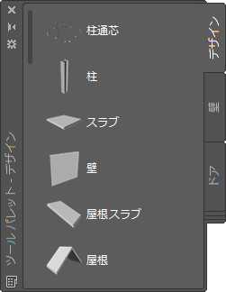

デザイン ツール パレットには、必要に応じて使用およびカスタマイズできるサンプルのスラブおよび屋根スラブのツールが含まれています。また、CAD マネージャや他のユーザによって作成されたカスタム パレットに、プロジェクトやオフィス標準用にカスタマイズされたスタイルとプロパティを持つスラブまたは屋根スラブのツールが含まれていることもあります。
スラブ、屋根スラブのツールを含むツール パレット
