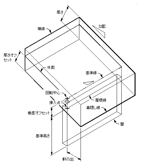

スラブ/屋根スラブのボディ
スラブ、屋根スラブのボディは、外周の平面に対して垂直な押し出しで、次のジオメトリによって定義されます。
スラブ/屋根スラブのエッジ
スラブまたは屋根スラブのエッジは、次のパラメータで定義されます。
鼻隠しと軒天井は、エッジ状態を定義するスタイルを持つスラブまたは屋根スラブ エッジに適用します。

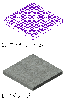

さまざまなビューでのスラブの外観
AutoCAD Architecture には、一般的なデザインに使用される定義済みのマテリアルが用意されています。 定義済みのマテリアルには、スラブまたは屋根スラブの設定が含まれています。これらの設定は、そのまま使用することもできれば、特別なデザインに合わせて修正することもできます。また、マテリアルを新規に作成することもできます。 スラブ専用のマテリアルを作成する場合は、たとえば、「スラブ - セラミック タイル」や「スラブ エッジ - コンクリート」などのように、そのマテリアルにふさわしい名前を付けてください。 そのようにすると、マテリアル定義を体系的に分類することができます。
