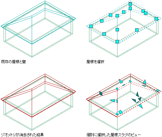

屋根から屋根スラブを作成するには
既存の屋根オブジェクトの面を、選択した屋根スラブ ツールのプロパティを持つ個々の屋根スラブに変換するには、次の手順を実行します。これにより、屋根スラブとそれらのエッジを個々に編集できます。
[屋根]コンテキスト タブから屋根を屋根スラブに変換することもできます。
ヒント: 屋根を屋根スラブに変換すると、その屋根スラブの軒の出は屋根と同じになります。
  1. 使用する屋根スラブ ツールを含むツール パレットを開きます。
    (必要に応じて、希望するツールが表示されるまでスクロールします。)
  2. ツールを右クリックして、[ツール プロパティの適用先] [線図、壁、および屋根]をクリックします。
  3. 変換する屋根を選択し、[Enter]を押します。
  4. 元のジオメトリを削除するかどうかを確認するプロンプトが表示された場合、既存の屋根を残すには[Enter]を押し、削除するには y と入力します。
  5. 必要に応じて、プロパティ パレットで屋根スラブのプロパティを編集します。
