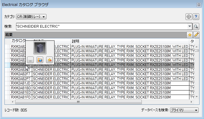

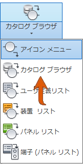

[カタログ ブラウザ]
[カタログ ブラウザ]は、カタログ コンテンツにアクセスするための新しいインタフェースです。[カタログ ブラウザ]は検索ベースです。検索条件を入力し、検索条件に一致するカタログ値のリストから選択します。
ブラウザは、次のように使用できます。
注: [カタログ ブラウザ]からのシンボル挿入をサポートするカスタム カタログ データベース ファイルを移行するには、必ずマイグレーション ユーティリティを使用します。

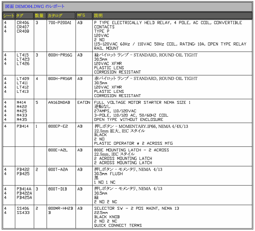

レポート表
[レポート形式を設定]で、レポート表の表スタイルを選択できるようになりました。従来は、文字の高さ、罫線のスタイル、タイトルのオプションなどを個別に設定することで、レポート表の外観をコントロールしていました。レポート表の表スタイルを使用することで、セルの余白、タイトルの文字の高さ、見出しの文字の高さなど、複数の設定をコントロールできるようになりました。
