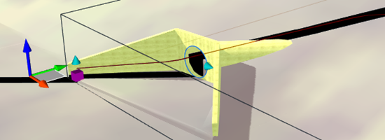

  2. カルバートをクリックして選択し、編集ギズモを表示します。
    注: ギズモやグリップは編集モードでのみ使用できます。カルバートを右クリックして編集モードにするか、[ユーティリティ]バー を選択します。
  3. モデル内のカルバートの位置とサイズを変更するには、変換ギズモ とグリップを使用します。
カルバートの再配置や長さの変更を行うには、InfraWorks 360 の標準の変換ギズモとグリップを使用します。

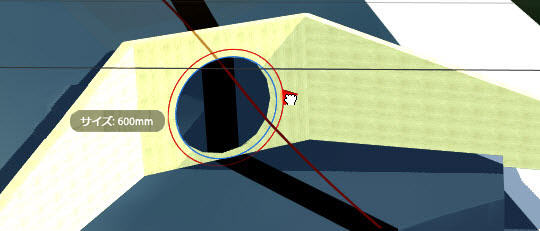

カルバートを拡大して、カルバートの直径またはボックス カルバートのライズ グリップとスパン グリップを表示します。
バレル カルバートの直径を調整するには、選択したバレル カルバートのグリップを使用します。この例では、赤い円の直径が 3150mm から 3600mm に拡大されています。
