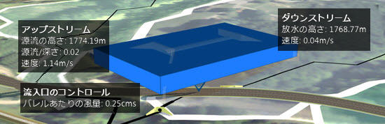

カルバートを追加した後、拡大表示します。キャンバス内の解析データとアセット カードを表示するには、カルバートをクリックします。
