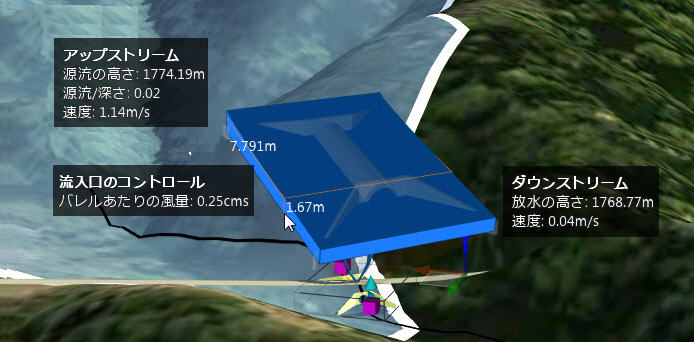

カルバート ソリューションの確認と修正は個別に行います。カルバートを選択すると、アセット カードと解析データがモデル内に表示されます。
- 流域アセット カードで選択した水文学の方法によって求められる流量値をメモします。
- モデルのカルバート解析データを確認します。
- モデルの変換ギズモを使用して、カルバートの位置や長さを変更します。変更により、長さ、入口と出口のインバート標高、バレルのひずみ角が影響を受けます。詳細については、「カルバートのサイズと位置を修正するには」を参照してください。
- アセット カードのカルバート ソリューションの属性を変更します。変更により、バレル数、シェイプ、マテリアル、マニングの n、流入口の設定が影響を受けます。詳細については、「カルバート ソリューションを修正するには」を参照してください。
- カルバート解析情報を再確認します。
