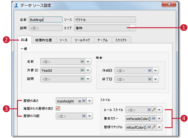

読み込み対象のデータ ソースを設定します。[データ ソース設定]ダイアログ ボックスで[共通]タブを使用できる場合は、選択したタイプに固有のモデル プロパティが表示されます。表示されるモデルのプロパティごとに、データ ソース プロパティをマップします(可能な場合)。
- データベースまたはファイルベースのデータ ソースを読み込みます。
- [データ ソース]パネルで新しいデータ ソースをダブルクリックして、[データ設定]ダイアログ ボックスを開きます。
- [タイプ]をクリックして、そのデータに該当するカテゴリ(道路、建物、カバレッジなど)を選択します。
注: 初期設定の後にデータ ソースの[タイプ]を変更することはできません。
- 初期設定の後にデータの[タイプ]を修正することはできません。
- [共通]タブを選択します。
- そのデータ タイプでサポートされるモデル プロパティが表示されます。
a. をクリックして、[式エディタ]を開きます。データ ソース プロパティをフィルタする式を作成します。
b. 計測単位を変更します。
c. ドロップ ダウン リストからデータ ソース プロパティを選択して、モデルのプロパティに直接マップします。
ルール スタイルの指定
- その他のデータ タイプ固有のスタイル プロパティ(建物のファサードの基本カラー、屋根のマテリアルなど)を指定します。
