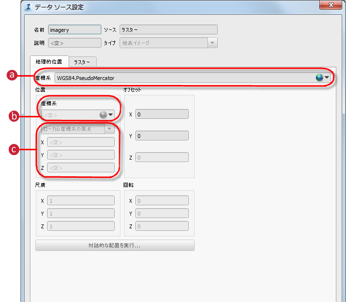

読み込まれたデータを手動で配置するには
- 該当するデータの[データ ソース設定]ダイアログを開き、[地理的位置]タブをクリックします。
- 配置を手動でコントロールするには、次のいずれかの操作を行います。
- 東方位/北方位などの、プロジェクト固有の投影を調整するには、[オフセット]の X、Y、Z フィールドを使用してデータに対する任意のオフセットを入力します。
注: 読み込む IMX データの座標系が地理的座標系または投影座標系である場合は、データの読み込み中に、尺度(X、Y)および回転(X、Y、Z)を指定できません。
