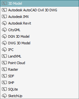

[3D モデル]を選択します。
をクリックします。

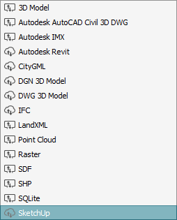

をクリックし、3D モデルを選択します。
をクリックし、ドロップダウン メニューから SketchUp を選択します。
