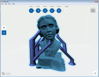

3D 印刷用に Print Studio にモデルを送信する
3D 印刷用に Maya モデルを設定できる Print Studio に Maya モデルを送信できるようになりました。モデルを選択し、ファイル > Print Studio に送信(File > Send to Print Studio)を選択します。「Print Studio にオブジェクトを送信する」を参照してください。
