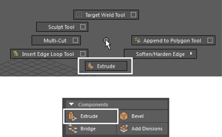

メニュー アイコン
メイン メニュー内のメニュー項目の横に小さいアイコンが表示されるようになりました。
これらのアイコンは、インタフェース内のどこかの場所で表示されるボタンが反映されます。たとえば、アニメーション デフォーム(Anim Deform)メニュー内のブレンド シェイプ デフォーマ(Blend Shape deformer)の横のブレンド シェイプ アイコンは、リギング(Rigging)シェルフ内のブレンド シェイプに表示されるのと同じアイコンです。
さらに、マーキング メニュー内のメニュー項目の横にも小さいアイコンが表示されます。たとえば、マーキング メニュー内の押し出しアイコンは、モデリング ツールキットに表示されるアイコンと同じです。
これらのアイコンを表示しない場合は、インタフェース プリファレンス(Interface Preferences)(ウィンドウ > 設定/プリファレンス > プリファレンス(Windows > Settings/Preferences > Preferences))でメニューにアイコンを表示(Show icons in menus)プリファレンスをオフにできます。

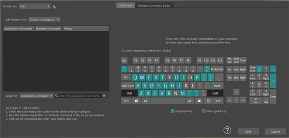

再設計されたホットキー エディタ
再設計されたホットキー エディタ(Hotkey Editor)により、すばやく簡単にホットキーの作成、編集、割り当てが行えるようになります。
直感的なホットキー キーボード インタフェースは、現在アクティブなホットキー セットでどのキーが現在割り当てられているかを判断するために役立ちます。キーボードの[Shift]、[Ctrl]、[Alt]、[Command]などの修飾キーを押すと、ホットキー キーボード インタフェースがハイライトされ、どのキーが割り当てられているか、または割り当てられていないかが示されます。また、ホットキー キーボード インタフェースのいずれかのキーの上にマウスを置くと、ホットキーに使用するすべての機能とキーの一覧を表示できます。
新しいホットキー エディタには以下の特徴があります。
  • 簡略化された設計
  • 特定のホットキーをワークフローに関連付け、保存して他のユーザと共有できるホットキー セットとコンテキスト
  • 再起動の必要のない、ホットキーが作成されたときの自動更新
  • (インタフェースに表示される)アプリケーション コマンド名、ランタイム コマンド、割り当てられたホットキーが一緒に一覧表示されるようにホットキー リスタを改良
  • 改良されたホットキー検索
注: 新しいバージョンを最初に実行したときに以前のプリファレンスのコピー(Copy Old Preferences)をクリックすると、新しいエディタに以前のホットキー プリファレンスを読み込むことができます。

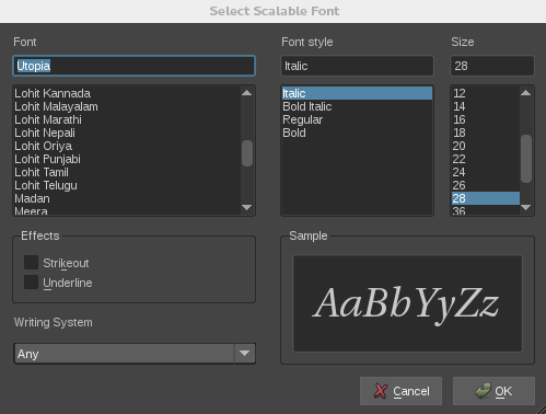

マルチプラットフォームでのフォント サポート
Maya LT で、シーン内にテキスト カーブやその他のテキストベースのジオメトリを作成するため、OpenType、TrueType、Postscript の各フォント タイプが、サポート対象のすべてのオペレーティング システムでサポートされるようになりました。これは、テキストのジオメトリを維持しながら、プラットフォーム間でシーンを移動できることを意味します。
すべてのオペレーティング システムで同じになった、スケーラブル フォントを選択(Select Scalable Font)ダイアログ ボックスで、フォントを選択することができます。Maya LT は最後に使用したフォントを記憶して、次回に起動されたときにそれを使用します。Windows と Mac OS X オペレーティング システムは、Times New Roman を既定として使用します。
