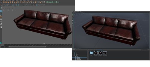

Maya LT 2016 Extension 1 は新しい Autodesk Stingray ゲーム エンジンとの強力な接続機能をサポートしているため、3D アセット作成パイプラインを合理化することができます。いくつかの主要ワークフローでは、設計に反復処理を行い、ゲームのコンテキスト内でのアセットの表示方法を簡単に確認することができます。
(Stingray インストール ディレクトリ内の) DCC リンク プラグインをインストールしてロードすると、Maya LT 2016 Extension 1 で以下を実行できるようになります。
ファイル > Stingray に送信(File > Send to Stingray)書き出しオプションを使用すると、モデルおよびアニメーションを Stingray プロジェクト フォルダに直接書き出すことができます。
新しい Stingray メニューを使用すると、Maya LT と Stingray 間でカメラを同期できるため、Maya LT で作業しながら、モデル、アニメーション、マテリアルが Stingray にどのように表示されるのかをすぐに確認することができます。

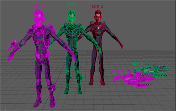

LOD グループの新しいしきい値タイプ(Threshold Type)オプションを使用すると、ゲーム エンジンに LOD を書き出すときの柔軟性が高まります。レベルを切り替えるためのしきい値が距離(Distance)または画面の高さのパーセンテージ(Screen Height Percentage)にいずれに基づいて決まるのかを設定するには、編集 > LOD (詳細レベル) > LOD グループを作成(Edit > LOD (Level of Detail) > Create LOD Group) >
を選択します。LOD グループを作成するときに選択した設定は、選択したグループを書き出すときに FBX ファイルに保持されます。
