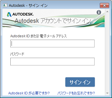

| 5. | Autodesk® A360 にサインインします。
エネルギー シミュレーションを実行するには、Autodesk® A360にサインインする必要があります。 [サインイン] |
