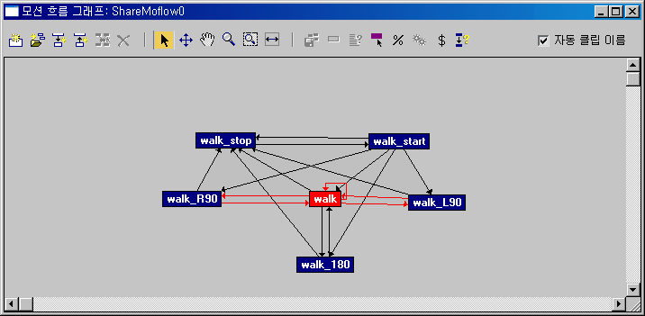

Biped의 모션 흐름 기능은 별개의 모션이 하나의 유동적 애니메이션으로 결합되는 방법을 정의하는 메커니즘을 제공합니다. 실제로 모션 흐름 네트워크는 다른 모션 뒤에 올 수 있는 모션을 설명합니다. 모션 흐름 네트워크가 정의되고 나면 네트워크를 통해 여러 경로를 따라 다양한 애니메이션 작업 집합을 만들 수 있습니다. Biped에서 네트워크를 통과하는 경로를 모션 흐름 스크립트라고 합니다.
예를 들어, 모션 흐름 네트워크가 아래 표시되어 있습니다.
캐릭터가 시작, 중지, 왼쪽 및 오른쪽 90도 회전(walk_L90walk_R90), 뒤로 돌기(walk_180)만 수행할 수 있으므로 이것은 상당히 단순한 모션 네트워크입니다. 그러나 보다 자연스러운 군중 상호 작용을 위해 45도 증분 회전, 같은 방향을 보면서 다른 방향으로 이동, 천천히 걷는 모션, 다른 속도로 이동 등의 더 짧고 미세 조정된 변형을 포함하도록 모션 흐름 네트워크를 확장하는 것이 좋습니다. Biped 모션 라이브러리에는 시험할 수 있는 포괄적인 클립 리스트가 있습니다.
