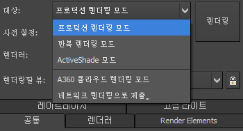

  2. 렌더 설정 대화상자 대상 드롭다운 리스트에서 네트워크 렌더링으로 제출을 선택합니다.

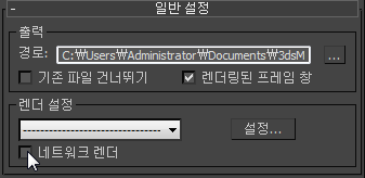

    텍스처로 렌더링 대화상자를 사용하는 경우, 일반 설정 롤아웃에서 클릭하여 네트워크 렌더를 켠 다음 대화상자 맨 아래에서 렌더를 클릭합니다.

  10. 다른 모든 렌더링 매개변수를 설정한 후 렌더 설정 대화상자 대상 드롭다운 리스트에서 네트워크 렌더링에 제출을 선택합니다.
    네트워크 작업 할당 대화상자가 나타납니다.

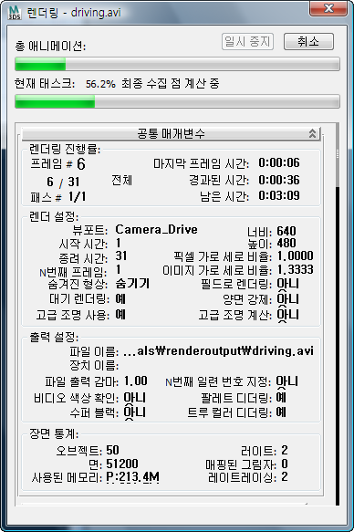

    렌더링 서버에서 네트워크 렌더링이 시작되면 serverapp.exe를 실행하는 시스템에 렌더링 대화상자가 나타납니다. 시스템에서 서비스 버전을 실행하는 경우에는 대화상자가 나타나지 않습니다.
