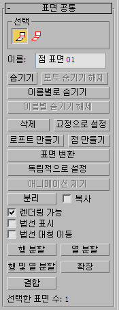

표면 하위 오브젝트 롤아웃
이 롤아웃의 컨트롤은 모든 표면 유형에 적용됩니다. 표면 유형에 따라 해당 표면 유형과 관련된 컨트롤이 포함된 추가 롤아웃이 표시됩니다.
표면 하위 오브젝트의 선택 버튼을 사용하여 개별 표면이나 공간에서 연결되어 있는 표면을 선택할 수 있습니다.
표면 하위 오브젝트 선택 컨트롤
표면을 클릭하거나 변환하면 하나의 표면 하위 오브젝트만 선택됩니다.
표면을 클릭하거나 변환하면 NURBS 오브젝트 내에서 연결되어 있는 표면 하위 오브젝트가 모두 선택됩니다. 연결되려면 두 표면의 모든 CV가 두 표면 사이에서 융합된 공유 가장자리에 있거나 한 표면이 다른 표면의 연결된 종속자(예: 혼합 또는 캡)여야 합니다.
현재 선택한 표면의 이름을 표시합니다. 다중 표면을 선택한 경우 비활성화됩니다.
기본적으로 이 이름에는 표면 유형 이름("CV 표면," "점 표면," "혼합 표면" 등)과 시퀀스 번호가 차례로 표시됩니다. 이 필드를 사용하여 표면에 원하는 이름을 지정할 수 있습니다.
현재 선택한 표면을 숨기려면 클릭합니다.
숨겨진 모든 표면을 표시하려면 클릭합니다.
클릭하면 표면이 이름순으로 나열된 하위 오브젝트 선택 대화상자가 표시됩니다. 숨길 표면을 선택한 다음 Hide를 클릭합니다.
숨겨진 표면이 없는 경우 사용할 수 없습니다. 클릭하면 표면이 이름순으로 나열된 하위 오브젝트 선택 대화상자가 표시됩니다. 표시할 표면을 선택한 다음 숨기기 해제를 클릭합니다.
선택한 표면 하위 오브젝트를 삭제합니다.
표면을 고정 표면으로 만듭니다. 고정 표면에 허용된 유일한 편집 사항은 표면 하위 오브젝트 수준에서 해당 표면을 변환하는 것입니다. 고정 표면의 포인트 또는 CV를 이동하거나 포인트 또는 CV의 수를 변경할 수 없습니다.
고정 표면은 NURBS 모델에서 사용하는 메모리의 양을 줄입니다. 고정 표면을 만들면 특히 크고 복잡한 모델에서 성능이 개선됩니다.
표면이 고정된 경우 점 또는 표면 CV 하위 오브젝트 수준에 있을 때 해당 점이나 CV가 표시되지 않습니다. 모델에 비고정 표면이 없고 점 곡선이 없는 경우에는 점 및 표면 CV 하위 오브젝트 수준을 전혀 사용할 수 없습니다.
표면을 더 이상 고정되지 않게 만들려면 점 만들기 또는 독립적으로 설정을 클릭합니다. 또한 표면을 분할, 결합 등으로 편집하면 표면이 더 이상 고정되지 않게 됩니다.
표면 하위 오브젝트를 종속된 U 로프트 또는 UV 로프트 표면으로 변환하기 위한 로프트 만들기 대화상자를 표시합니다. U 로프트 표면을 만들 때 사용되는 치수도 변경할 수 있습니다.
표면 하위 오브젝트가 오류 상태인 경우에는 로프트 만들기를 사용할 수 없습니다.
모든 종류의 표면을 점 표면으로 변경하기 위한 점 만들기 대화상자를 표시합니다. 또한 표면이 이미 점 표면인 경우에는 점 만들기를 사용하여 행과 열의 수를 변경할 수 있습니다.
표면 변환 대화상자를 표시하려면 클릭합니다. 이 대화상자에서는 표면을 다른 유형을 표면으로 변환하는 일반적인 방법을 제공합니다. 로프트, 점("맞춤") 표면 및 CV 표면 간에는 변환할 수 없습니다. 이 대화상자에서는 많은 수의 다른 표면 매개변수도 조정할 수 있습니다.
표면이 독립적인 경우 사용할 수 없습니다. 표면이 종속되어 있는 경우 이 버튼을 클릭하면 표면을 독립적으로 만듭니다.
선택한 표면에서 애니메이션 제어기를 제거합니다.
선택한 표면 하위 오브젝트를 NURBS 모델에서 분리하여 새로운 최상위 수준 NURBS 표면 오브젝트를 만듭니다. 새 표면의 이름을 지정할 수 있는 분리 대화상자가 표시됩니다. 새 오브젝트는 더 이상 원래 NURBS 모델의 일부가 아닙니다.
선택한 표면을 복사하여 새로운 최상위 NURBS 곡선을 만들려면 분리를 클릭하기 전에 복사를 설정합니다.
설정하면 분리를 클릭할 때 선택한 곡선이 NURBS 모델에서 분리되지 않고 해당 표면의 복사본이 만들어집니다. 기본적으로 해제되어 있습니다.
설정하면 표면이 렌더링됩니다. 끄면 표면이 렌더링에서 표시되지 않게 만듭니다. 기본적으로 설정되어 있습니다.
설정하면 선택한 각 표면의 법선이 표시됩니다. 표면 하위 오브젝트당 하나의 법선이 있습니다. 법선은 표면의 UV 원점에 표시되므로 법선을 표시하면 재질이 어떻게 매핑될지 쉽게 알 수 있습니다. 한편 축소하는 경우 법선을 보기 어려울 수 있습니다. 기본적으로 해제되어 있습니다.
표면 법선의 방향을 반대로 하려면 설정합니다. 기본적으로 해제되어 있습니다.
표면을 행 방향(표면의 U축)에서 두 개의 표면으로 나눕니다.
표면을 열 방향(표면의 V축)에서 두 개의 표면으로 나눕니다.
표면을 두 방향 모두에서 네 개의 표면으로 나눕니다.
트리밍된 표면은 나눌 수 없습니다.
표면의 길이를 변경하여 표면을 확장합니다.
두 표면 하위 오브젝트를 결합합니다. 뷰포트에서 표면을 결합하면 표면 결합 대화상자가 표시됩니다. 이 대화상자에서 두 표면을 결합하는 방법을 선택할 수 있습니다. 표면의 원래 가장자리만 결합할 수 있습니다. 트리밍으로 만들어진 가장자리는 결합할 수 없습니다.
