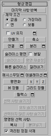

폴리 편집 테두리 하위 수준 오브젝트에서 단일 및 다중 테두리를 선택하고 표준 방법을 사용하여 변환할 수 있습니다. 이 항목에서는 형상 편집 및 테두리 편집 롤아웃에 대해 다루며 다른 컨트롤에 대한 내용은 폴리 편집 수정자를 참조하십시오.

이 롤아웃은 테두리 편집에 특정한 명령을 포함합니다.
