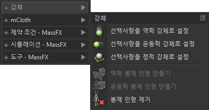

애니메이션 메뉴에서 사용할 수 있는 시뮬레이션 - MassFX 하위 메뉴는 여러 기능의 대체 경로를 제공합니다.
자세한 내용은 MassFX 하위 메뉴를 참조하십시오.
