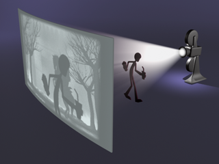

반투명성 컨트롤은 반투명 셰이더에 사용할 수 있습니다.
재질을 반투명하게 만들려면:
값이 증가할수록 재질이 점점 더 반투명해집니다. 반투명 색상의 Hue는 재질 내에서 확산되는 빛의 색깔을 나타냅니다.
재질의 셰이더 기본 매개변수에서 양면을 켠 경우 반투명 재질이 보다 실제적으로 렌더링됩니다. 반투명 효과는 쉐이드 뷰포트에는 나타나지 않습니다.
투영 화면에서 반투명도 사용
