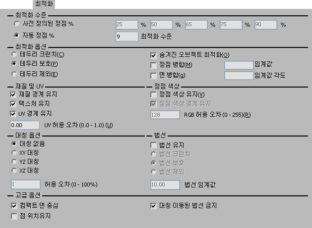

최적화 패널에서 생성할 최적화 수준 및 활성화할 옵션을 선택합니다.
이러한 설정은 프로최적자 수정자의 설정과 비슷합니다. 주요 차이점은 생성할 파일을 여러 개 선택하고 각 파일이 서로 다른 최적화 수준을 가지도록 할 수 있다는 것입니다.
이 그룹의 컨트롤은 수정자(프로최적자 수정자 참조)의 정점 % 컨트롤과 비슷하지만 배치 처리 중에 여러 개의 최적화된 장면을 생성할 수 있습니다.
사전 정의된 정점 %가 활성화된 경우 사용자가 입력하는 정점 % 값을 사용하여 최대 5개의 최적화된 파일을 생성할 수 있습니다. 기본값은 25, 50, 65, 75, 90입니다.
5개 이하의 값을 입력하면 프로최적자에서 사용자가 지정하는 정점 % 값만큼 최적화된 파일을 생성합니다.
자동 정점 %가 활성화된 경우 프로최적자는 일반 정점 % 간격으로 여러 개의 최적화된 파일을 생성합니다. 각 간격은 0%보다 크거나 100%보다 작습니다(0%는 형상을 전혀 남기지 않으며 100%는 원래 모델임).
선택하는 수가 프로최적자에서 생성하는 최적화된 파일의 수가 됩니다. 기본값은 9입니다.
예를 들어 기본 개수 9에서 최적화된 파일은 10, 20, 30...90의 정점 % 값을 사용합니다. 개수를 3으로 변경하면 사용되는 정점 % 값은 25, 50, 75입니다. 개수 50(너무 커서 실용적이지 않음)은 2, 4, 6...98의 정점 % 값을 사용합니다.
최적화된 파일을 저장하는 방법에 대한 옵션은 배치 최적화: 최적화된 파일 패널을 참조하십시오.
최적화 모드 그룹을 참조하십시오.
이 옵션을 설정하면 프로최적자에서 표시된 오브젝트 뿐만 아니라 숨겨진 오브젝트도 최적화합니다. 끄면 프로최적자에서 표시된 오브젝트만 최적화합니다. 기본적으로 설정되어 있습니다.
이 옵션을 설정하면 최적화하기 전에 정점 병합 도구가 적용됩니다. 기본적으로 해제되어 있습니다.
이 옵션을 설정하면 최적화하기 전에 면 병합 도구가 적용됩니다. 기본적으로 해제되어 있습니다.
수정자 옵션과 동일합니다. 재질 및 UV 그룹을 참조하십시오.
수정자 옵션과 동일합니다. 정점 색상 그룹을 참조하십시오.
수정자 옵션과 동일합니다. 대칭 옵션 롤아웃을 참조하십시오.
수정자 옵션과 동일합니다. 법선 그룹을 참조하십시오.
수정자 옵션과 동일합니다. 고급 효과 롤아웃을 참조하십시오.
