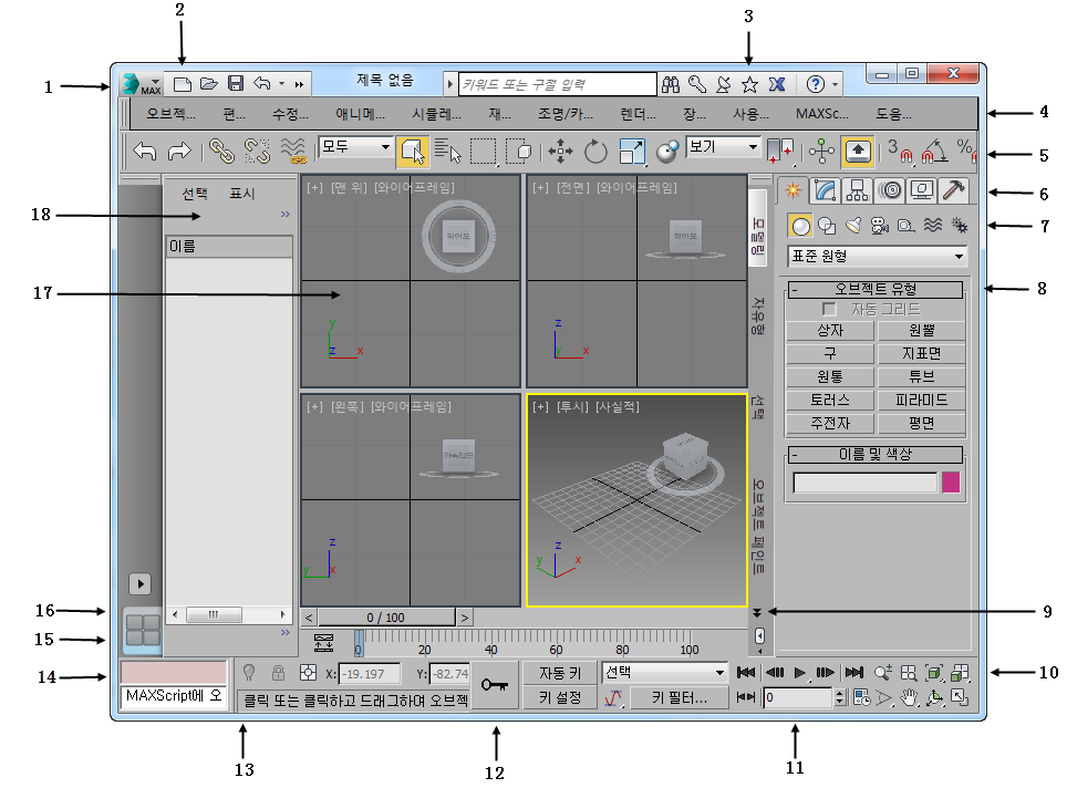

주 창은 대부분 뷰포트에 사용되며, 여기서 장면을 보고 작업할 수 있습니다. 창의 나머지 영역에는 컨트롤이 포함되고 상태 정보가 표시됩니다.
1. 응용 프로그램 버튼
2. 빠른 액세스 도구
3. 정보 센터
4. 메뉴모음
5. 주 도구 모음
6. 명령 패널 탭
8. 롤아웃
9. 리본
10. 뷰포트 탐색 컨트롤
11. 애니메이션 재생 컨트롤
12. 애니메이션 키 지정 컨트롤
14. MAXScript 미니 리스너
15. 트랙 바
16. 시간 슬라이더
17. 뷰포트
18. 장면 탐색기

자동 키 버튼은 애니메이션 모드를 설정합니다. 다른 컨트롤은 시간을 이동하고 애니메이션을 재생합니다.
6개 패널로 구성된 이 모음을 사용하여 대부분의 모델링 및 애니메이션 명령에 편리하게 액세스할 수 있습니다.
명령 패널을 "떼어내어" 원하는 위치에 배치할 수 있습니다.
기본적으로 명령 패널은 화면 오른쪽에 도킹되어 있습니다. 바로 위를 마우스 오른쪽 버튼으로 클릭하여 명령 패널을 닫거나 부동할 수 있는 메뉴에 액세스할 수 있습니다. 메뉴가 표시되지 않거나 위치와 도킹 또는 부동 상태를 변경하려면 도구 모음의 빈 영역을 마우스 오른쪽 버튼으로 클릭하고 바로 가기 메뉴에서 선택합니다.
이 두 줄에는 장면과 활성 명령에 대한 정보 및 프롬프트가 표시됩니다. 또한 선택 항목, 정밀도 및 표시 특성을 제어하는 시스템 토글이 있습니다. 상태 표시줄 컨트롤을 참조하십시오.
하나에서 4개 사이의 뷰포트를 표시할 수 있습니다. 동일한 형상의 다중 뷰와 트랙 뷰, 도식적 뷰 및 기타 정보 표시가 나타날 수 있습니다. 3D 공간 보기 및 탐색을 참조하십시오.
주 창의 오른쪽 아래에 있는 버튼 클러스터에는 뷰포트 확대/축소, 이동 및 탐색 컨트롤이 있습니다. 뷰포트 컨트롤을 참조하십시오.
