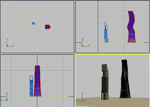

활성 뷰포트 테두리
여러 뷰포트가 보이면, 강조 테두리로 표시된 뷰포트 하나는 항상 활성화됩니다. 명령과 기타 동작이 적용되는 위치입니다. 예를 들어 Alt+W를 눌러 활성 뷰포트 최대화와 사용 가능한 모든 뷰포트 보기 사이에서 토글합니다.
한 번에 한 뷰포트만 활성화될 수 있습니다. 다른 뷰포트는 관찰용으로만 설정된 것입니다. 활성으로 설정된 경우 활성 뷰포트에서 수행된 작업을 동시에 추적합니다. 자동 키 또는 키 설정이 설정되어 있으면 활성 뷰포트 테두리가 빨간색으로 바뀝니다.
일반적으로 뷰포트에서 작업을 하면 뷰포트가 활성화됩니다. 한 뷰포트에서 오브젝트를 이동한 후 다른 뷰포트의 같은 오브젝트를 드래그하여 이동을 계속할 수 있습니다. 선택 사항을 변경하지 않고 뷰포트를 활성화하려면 마우스 오른쪽 버튼으로 클릭합니다. 뷰포트를 마우스 왼쪽 버튼으로 클릭하면, 뷰포트가 활성화되고 클릭하는 항목이 선택됩니다. 빈 공간을 클릭하면, 모두 선택 해제됩니다. 실행 취소(Ctrl+Z)를 사용하여 이전의 선택을 복원할 수 있습니다.

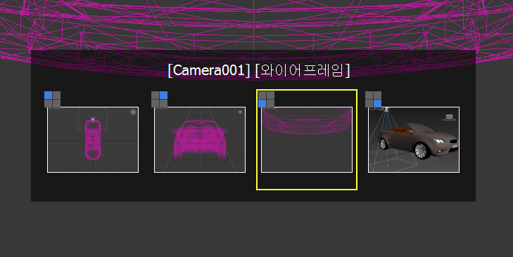

최대화될 때 뷰포트 전환
다중 뷰포트 레이아웃이 활성화되고 뷰포트가 최대화되면(Alt+W로 토글) 먼저 Windows 키(경우에 따라 "시작" 레이블이 지정됨)를 누른 상태에서 Shift 키를 눌렀다가 놓으면 레이아웃에서 다른 뷰포트로 전환할 수 있습니다. 그러면 다른 뷰포트로 전환하기 위한 오버레이 인터페이스가 열립니다.
최대화된 뷰포트를 변경하기 위한 오버레이 인터페이스
이때 다음으로 사용 가능한 뷰포트가 강조 표시됩니다. 반복해서 Shift 키를 눌러 강조 표시를 변경할 수 있습니다. 언제든지 키를 놓으면 강조 표시된 뷰포트가 최대화됩니다. 또는 원하는 뷰포트를 가리키고 마우스 버튼을 클릭합니다.

네 개의 뷰포트를 크기 조정하여 같은 비율이 되지 않도록 할 수 있습니다. 뷰포트를 크기 조정하려면, 두 개, 세 개, 네 개 뷰포트의 교차점에서 분할자 바를 드래그합니다. 원래의 레이아웃으로 되돌아 가려면 분할하는 선의 교차점을 마우스 오른쪽 버튼으로 클릭하고 마우스 오른쪽 버튼 클릭 메뉴에서 레이아웃 재설정을 선택합니다.
새 뷰포트 비율이 장면에 저장됩니다. 그러나 뷰포트 레이아웃을 변경할 경우 항상 재설정됩니다.

최대화된 경우 뷰포트를 변경하려면
  1. (Windows/시작) 키를 누른 상태에서 Shift 키를 눌렀다가 놓습니다.
    그러면 뷰포트 전환 인터페이스가 열립니다.
  2. 필요한 경우 Shift 키를 반복해서 눌러 원하는 뷰포트를 강조 표시한 다음 키를 놓아 강조 표시된 뷰포트를 최대화합니다.
    또는 원하는 뷰포트를 클릭하기만 하면 됩니다.
