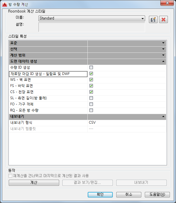

  1. Vision 도구 탭 Roombook 패널 방 수량 계산을 클릭합니다.
  2. 방 수량 계산 대화상자의 스타일 특성 아래, 도면 데이터 생성 리스트에서 재료당 마감 ID 생성을 선택합니다.
  3. 확인을 클릭합니다.
  4. 주: 마지막 상태에 따라 수량 ID가 표시되거나 숨겨집니다.
