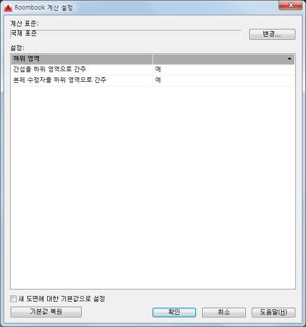

Roombook에는 국가별 계산 표준이 포함되어 있습니다.
- 실제 수량을 계산하는 국제 표준(계산 규칙은 없음)
- 지정된 개구부 측정 시스템을 사용하는 독일 VOB 표준(실제 수량 계산도 지원)
을 클릭합니다.
- 변경을 클릭하여 표준을 수정합니다.
- 설정을 정의합니다.
- 확인을 클릭합니다.
이제 정의된 계산 표준이 현재로 설정되고 이후의 방 수량 계산에 사용됩니다.
- 계산 표준
이 필드에는 현재 계산 표준이 표시됩니다. 표준을 변경하려면 변경을 클릭합니다.
설정은 현재 도면에 저장됩니다. 새 도면에는 설정을 변경할 때까지 기본 설정이 적용됩니다.
- 국제
- 국제 표준은 실제 수량을 계산합니다.
- 하위 영역
- 원하는 경우 일부 객체를 하위 영역으로 또는 하위 영역이 아닌 것으로 간주할 수 있습니다(예/아니오 전환).
- 간섭을 하위 영역으로 간주
- 본체 수정자를 하위 영역으로 간주
이러한 객체는 선택적으로 하위 영역으로 나열해 계산할 수 있습니다.
