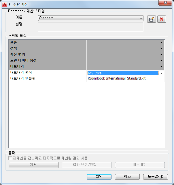

  1. Vision 도구 탭 Roombook 패널 방 수량 계산을 클릭합니다.
  2. 방 수량 계산 대화상자의 스타일 특성 아래, 내보내기 리스트의 내보내기 형식 리스트에서 MS Excel을 선택합니다.
  3. 내보내기 템플릿을 선택합니다.
  4. 내보내기를 클릭합니다.
스타일 특성
내보내기 형식
내보내기 형식을 지정합니다.
내보내기 템플릿
내보내기 템플릿을 지정합니다.
  • 국제 표준: Roombook_International_Standard.xlt
  • VOB 표준(독일): Roombook_VOB_Standard.xlt
기본적으로 *.xlt 템플릿은 기본 AutoCAD 템플릿 경로의 ₩Roombook Templates₩International 또는 ₩VOB 디렉토리에 있습니다.
내보내기
내보내기 프로세스를 시작합니다. 워크시트에 각 방 수량 범주에 해당하는 탭이 생성됩니다.
