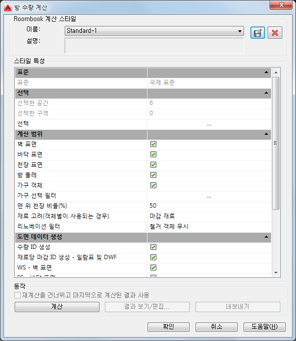

방 수량 계산을 위해서는 현재 계산 표준에 따라 계산 범위를 지정해야 합니다. 도면에 설정이 서로 다른 여러 계산 스타일을 저장할 수 있습니다. 계산 설정에서 올바른 계산 표준이 현재로 설정되어 있는지 확인하십시오.
  1. Vision 도구 탭 Roombook 패널 방 수량 계산을 클릭합니다.
  2. 리스트에서 스타일 이름을 선택합니다.
  3. 공간 및 구역 선택 항목을 지정합니다.
  4. 계산 범위(공간당 수량)를 지정합니다.
    • 벽, 바닥 및 천장 표면
    • 방 둘레 및 가구 객체
  5. 가구 스타일 선택 항목을 지정합니다.
  6. 도면 데이터 생성을 지정합니다.
  7. 계산을 클릭합니다.
스타일 이름
Roombook 계산 스타일에서 다른 Roombook 계산을 저장할 수 있습니다. 이렇게 하면 도면에서 다른 계산을 정의하고 저장할 수 있습니다. 기본값은 "표준" 스타일입니다. 다른 이름으로 저장하여 도면에 저장할 다른 계산(다른 공간, 구역, 계산 범위 등)을 정의할 수 있습니다. 필요한 경우 설명을 입력합니다.
저장
현재 스타일을 저장, 복사하거나 이름을 바꿉니다.
삭제
도면에서 현재 스타일을 삭제합니다. 단, 도면에 한 가지 스타일은 항상 남아 있어야 합니다.
스타일 특성
이 대화상자에서 수행한 모든 설정(선택, 범위, 내보내기)은 현재 방 수량 계산 스타일 이름으로 저장됩니다. 그렇지만 계산 설정은 스타일에 저장되지 않고 도면에 전역으로 저장됩니다. 필요한 경우 새 계산을 수행하기 전에 해당 설정을 변경해야 합니다.
계산 표준
현재 계산 표준 정보가 표시됩니다. 이 정보는 계산 설정 대화상자에서만 변경할 수 있습니다.
공간 및 구역 선택 항목
현재 스타일 이름에서 계산을 위해 선택한 공간 및 구역 수가 표시됩니다. 공간 및 구역 선택 항목에 대해 선택 "..." 버튼을 클릭합니다.
