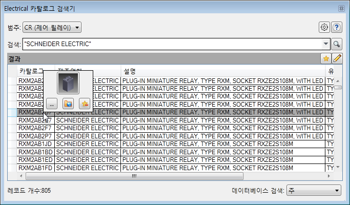

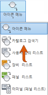

카탈로그 검색기
카탈로그 검색기는 카탈로그 컨텐츠에 액세스할 수 있는 새로운 인터페이스입니다. 카탈로그 검색기는 검색 기반 검색기입니다. 검색 기준을 입력하고 검색 기준과 일치하는 카탈로그 값 리스트에서 선택합니다.
검색기는 다음과 같은 방식으로 사용할 수 있습니다.
주: 카탈로그 검색기에서 기호를 삽입할 수 있도록 사용자 카탈로그 데이터베이스 파일을 마이그레이션할 때에는 마이그레이션 유틸리티를 사용해야 합니다.

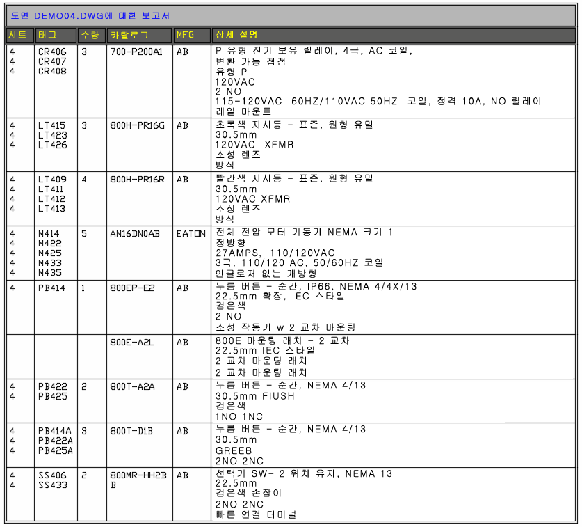

보고서 테이블
이제 보고서 형식 설정을 통해 보고서 테이블의 테이블 스타일을 선택할 수 있습니다. 이전에는 문자 높이, 경계 스타일 및 제목 옵션과 같은 개별 설정이 보고서 테이블의 모양을 제어했습니다. 보고서 테이블에 대한 테이블 스타일을 사용함으로써 셀 여백, 제목 문자 높이, 헤더 문자 높이 등 더 많은 설정을 제어할 수 있게 되었습니다.
