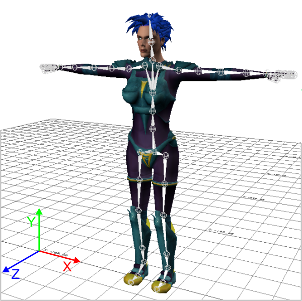

동일한 관절 세트가 있는 모든 캐릭터에서 해당 관절의 위치가 동일한 것은 아닙니다. 예를 들어 키가 더 큰 캐릭터는 키가 작은 캐릭터보다 다리와 팔이 더 길고, 여성 캐릭터는 남성 캐릭터보다 엉덩이가 더 넓을 수 있습니다.
HIKCharacter는 중립 T 자세로 서 있을 때 각 캐릭터의 관절 배치에 대한 정보 세트를 유지합니다. 예를 들면 다음과 같습니다.
자세한 내용은 기본 T 자세을(를) 참조하십시오.
캐릭터에 대해 이 기본 형상을 설정하는 작업을 캐릭터화 프로세스라고 합니다. 이 캐릭터화는 HumanIK API에 제공된 함수를 호출하여 각 캐릭터의 노드에 적절한 변환 및 방향을 설정하는 프로그래밍 방식으로 수행할 수 있습니다. 또는 Maya나 Softimage와 같은 시각적 콘텐츠 작성 도구에서 캐릭터화를 내보낼 수 있습니다. 초기화에서 이 프로세스에 대해 더 자세히 검토할 수 있습니다.
