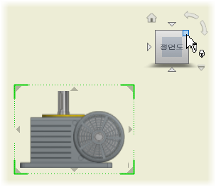

기준 뷰의 모형 방향
기준 뷰를 작성할 때는 기준 뷰의 오른쪽 상단 구석 옆에 ViewCube가 표시됩니다. ViewCube 면, 모서리 또는 구석을 클릭하거나, 회전 조작기를 클릭하여 모형의 원하는 방향을 설정합니다.

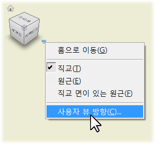

사용자 뷰 방향
ViewCube를 마우스 오른쪽 버튼으로 클릭한 다음 사용자 뷰 방향을 클릭하여 사용자 뷰 환경을 시작합니다. 그런 다음 사용자 뷰 방향을 지정합니다.

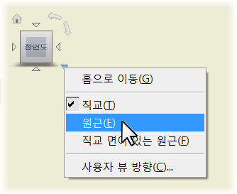

직교 및 원근 투영
기본적으로 도면 뷰를 작성하는 데에는 직교 투영이 사용됩니다. 원근 투영을 사용하려면 기준 뷰를 작성하거나 기준 뷰 또는 독립 투영된 뷰를 편집할 때 ViewCube를 마우스 오른쪽 버튼으로 클릭하고 원근을 클릭합니다.

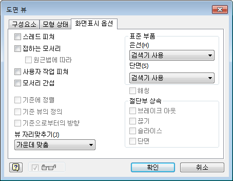

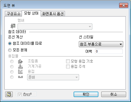

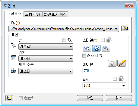

개정된 도면 뷰 대화상자
도면 뷰 대화상자가 새로운 워크플로우에서는 그래픽 창에서 직접 상호 작용할 수 있도록 간소화되었습니다.
대화상자의 크기가 줄어듦:
일부 대화상자 옵션이 이동, 변경 또는 제거됨:
구성요소 탭
화면표시 옵션 탭
모형 상태 탭
