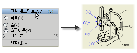

단일 세그먼트 지시선 옵션
단일 세그먼트 지시선 옵션을 선택하여 기본 절차를 변경하고 단일 지시선 세그먼트로 도면 주석을 작성할 수 있습니다. 이 단일 세그먼트 지시선 옵션은 품번기호, 지시선 텍스트, 표면 텍스처 기호, 용접 기호, 형상 공차, 데이텀 대상, 스케치 기호에 사용할 수 있습니다. 각 도면 주석 유형에 대한 옵션을 별도로 설정할 수 있습니다.
