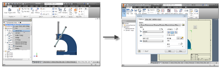

빠른 도면 작성
새 도면 뷰 작성 명령은 여러 개의 단계를 한 단계로 병합하므로 모형 파일에서 도면 뷰를 신속하게 작성할 수 있습니다. 모형 파일에서 원하는 대로 모형을 정렬합니다. 그런 다음 검색기에서 루트 구성요소를 마우스 오른쪽 버튼으로 클릭하고 도면 뷰 작성을 클릭합니다.
다음 모형 특성이 모형에서 도면으로 자동으로 전파됩니다.

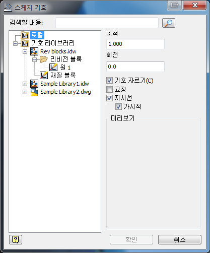

검색 및 필터 기능
이제 기호 라이브러리의 스케치 기호를 삽입하는 경우 보다 정확한 결과를 검색하여 필터링할 수 있습니다.
스케치 기호 미리보기
이제 선택한 스케치 기호를 배치하기 전에 미리 볼 수 있습니다.
스케치 기호를 배치하는 경우 검색기 확장 상태에 대한 개선 사항
이제 지정된 라이브러리에서 기호를 선택한 다음 확인을 선택하면 라이브러리의 검색기 확장이 기억됩니다. 대화상자를 닫기 전에 남아 있던 상태를 기준으로 마지막으로 본 위치에서 확장된 상태로 남아 있습니다. 이러한 확장 상태는 세션 전체에서 기억됩니다.
예를 들어 확인을 선택하면 다음에 라이브러리에서 기호를 삽입할 때 삽입한 마지막 스케치 기호가 마지막으로 액세스한 라이브러리 내에서 자동으로 선택됩니다.

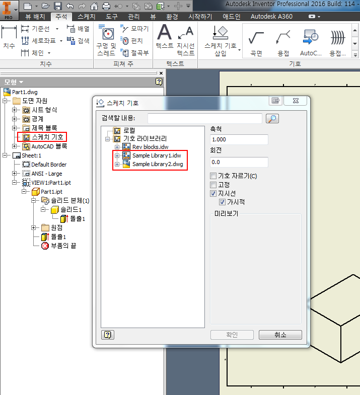

스케치 기호 라이브러리에서 IDW 및 DWG 파일 형식이 둘 다 지원됨
이제 스케치 기호 라이브러리에 IDW 또는 DWG 파일을 배치할 수 있는 기능을 사용할 수 있습니다. 스케치 기호 라이브러리는 IDW 및 DWG 형식으로 작성할 수 있으므로 두 형식의 라이브러리 파일 내에 기호를 삽입할 수 있습니다.

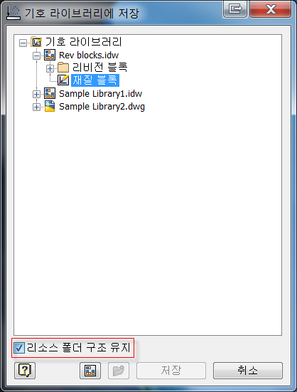

스케치 기호를 선택한 라이브러리에 저장합니다. 도면 자원 아래의 스케치 기호 노드 또는 시트 아래에서 그래픽의 기호를 마우스 오른쪽 버튼으로 클릭하여 기호 라이브러리로 저장 대화상자를 표시합니다. 여기서 스케치 기호를 저장할 라이브러리를 선택할 수 있습니다. 라이브러리를 작성하려면 새 라이브러리 작성 아이콘을 선택합니다. 라이브러리 내에서 폴더를 작성하려면 새 폴더 작성 아이콘을 선택합니다.
스케치 기호를 라이브러리에 저장하는 경우 라이브러리의 폴더 구조가 유지됩니다. 이 작업을 수행하려면 리소스 폴더 구조 유지 확인란을 클릭합니다.

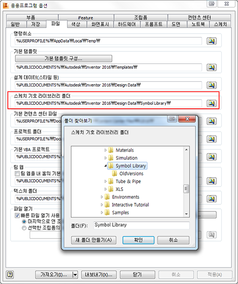

응용프로그램 옵션 대화상자에서 사용 가능한 새 스케치 기호 라이브러리 폴더 항목
새 구성 항목은 응용프로그램 옵션 대화상자의 스케치 기호 라이브러리 폴더라는 파일 탭에서 사용할 수 있습니다. 여기서는 스케치 기호 라이브러리 템플릿을 저장할 설계 데이터 구조 외부의 폴더를 지정할 수 있습니다. 찾아보기 아이콘을 선택하여 파일을 찾거나 새 폴더 만들기를 선택하여 라이브러리를 저장할 위치를 만듭니다.
