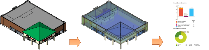

설계 프로세스의 후반 단계에서 건물 요소로 구성되는 Revit 모델을 사용하여 에너지 해석을 수행할 수 있습니다.
설계 프로세스 초반 단계에서는 개념 매스에 에너지 해석을 수행할 수 있습니다. 후반 단계에서는 설계가 발전하여 특정 유형의 벽, 지붕, 바닥, 창 및 사용될 기타 건물 요소에 대한 상세 정보를 포함합니다. 이 상세 설계 프로세스 중 언제든지 건물 모델에서 Autodesk® Revit®용 에너지 해석을 사용하여 추가 에너지 시뮬레이션을 수행할 수 있습니다. 결과를 확인하여 잠재적인 건물 에너지 사용에 대해 확실히 알아보고 진행하면서 내린 설계 결정을 알립니다. 설계 프로세스 중에 일정 간격으로 에너지 해석을 수행하면 건물 모델이 비용 효과적인 전략을 사용하여 원하는 지속 가능성 등급을 달성할 수 있도록 할 수 있습니다.
Autodesk® Revit®용 에너지 해석을 사용하려면 먼저 Revit을 사용하여 벽, 지붕, 바닥 및 창과 같은 건물 요소를 작성합니다. 공간을 둘러싸는 건물 요소에 대해 룸 경계 매개변수를 사용하도록 설정하십시오. 건물이 상대적으로 닫힌 경우, 시뮬레이션은 의미 있는 결과를 제공합니다.
그런 다음 에너지 설정을 정의하고 전체 건물 에너지 시뮬레이션을 Autodesk Green Building Studio 클라우드 서비스에 제출합니다. Revit이 경고를 나타내면 시뮬레이션이 완료되어 확인 가능한 상태가 됩니다. 시뮬레이션 결과를 여러 개 표시하여 나란히 비교할 수 있습니다.
