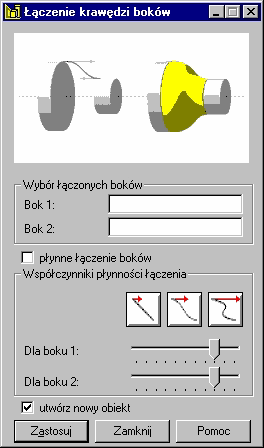

Aby połączyć krawędzi boków, należy:
- W polach edycyjnych Bok 1 i Bok 2 podać (lub podświetlić na obszarze rysunku) boki, które mają zostać połączone.
- Jeśli wybrano opcję Płynne łączenie boków, należy określić wartości współczynników płynności łączenia dla Boku 1 i Boku 2. Wartości tych współczynników mają wpływ na kształt łączonej powierzchni — im większa jest wartość tych współczynników, tym fragment opisujący przejście z płaszczyzny stycznej do boków do płaszczyzny łączonych obiektów jest gładszy. Suwaki znajdujące się w tej części okna dialogowego pozwalają na wybór wartości współczynników płynności łączenia dla boku 1 i 2 — dostępne są trzy podstawowe ustawienia wartości współczynników:
— niewielkie wartości współczynników skutkują „najkrótszym” przejściem pomiędzy łączonymi obiektami.
— przy takiej wartości współczynnika przejście pomiędzy łączonymi obiektami jest zbliżone do optymalnego (uzyskiwany jest największy z możliwych minimalny promień krzywizny dla powierzchni przy łączonym obiekcie).
— duże wartości współczynników powodują ‘wydłużenie’ powierzchni przejścia pomiędzy łączonymi obiektami.
- Kliknąć przycisk Zastosuj.
Jeżeli opcja Utwórz nowy obiekt jest włączona, to obiektowi wynikowemu nadany będzie nowy numer.

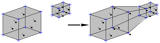

Przykładowo na rysunku poniżej przedstawiono obiekt po dokonaniu operacji łączenia krawędzi obiektów.
