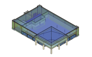

Gdy użytkownik kliknie przycisk Utwórz model energetyczny, program Revit utworzy model energetyczny i wyświetli go w widoku 3D o nazwie Model energetyczny 3D. Nowy widok jest wyświetlany w Przeglądarce projektu w opcji Widoki 3D.
Ten widok 3D modelu energetycznego używa ustawień w oknie dialogowym Widoczność/Grafika, aby ukryć niektóre kategorie elementów budynku lub zastosować przezroczystość 50% w przypadku innych kategorii modelu, takich jak stropy i dachy. Ten widok wyświetla również przestrzenie analityczne i powierzchnie analityczne położne na elementach budynku.
Użyj widoku, aby zrozumieć, w jaki sposób program Revit zinterpretował elementy budynku, aby utworzyć model energetyczny. Można użyć widoku panoramicznego, powiększać i obracać model energetyczny, aby przyjrzeć się mu bliżej. Oprócz elementów budynku w modelu możesz zobaczyć i wybrać następujące typy elementów:
Wskazówka: Aby uprościć wybór przestrzeni i powierzchni analitycznych, włącz opcję Wybierz elementy według powierzchni w obszarze narzędzia Modyfikuj na wstążce. Za pomocą klawisza TAB+wybierz można przełączać między elementami, które są bardzo blisko siebie. Zobacz temat Opcje sterowania wyborem elementów.
Aby lepiej zapoznać się z modelem energetycznym, utwórz powielone widoki 3D modelu energetycznego i dostosuj ustawienia Widoczności/Grafiki. W jednym z powielonych widoków można na przykład ukryć wszystkie elementy modelu (usuwając zaznaczenia pól wyboru w opcji Widoczność w przypadku wszystkich elementów znajdujących się na karcie Kategorie modelu) i wyświetlić tylko przestrzenie analityczne (wyświetlane na karcie Kategorie analityczne). W innym widoku można ukryć elementy modelu i wyświetlić tylko powierzchnie analityczne. (Zobacz temat Określanie widoczności kategorii elementów.) Sprawdź te widoki, aby zidentyfikować obszary budynku do poprawy w celu wykonania dokładniejszej analizy energetycznej lub zidentyfikowania przyczyn problemów związanych z wynikami analizy.
Przestrzenie analityczne w modelu energetycznym Powierzchnie analityczne w modelu energetycznym
