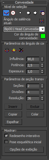

Interface
Os controles do nível de subobjeto Convexidade estão na implementação Convexidade.
Grupo Nível de seleção
Vínculo
Ative para selecionar vínculos nas viewports. Os comandos Copiar, Colar e Espelhar estão ativados para vínculos.
Seção transversal
Ative para selecionar e editar as seções transversais para "tornar convexa" a malha. Os comandos Inserir, Excluir, Copiar, Colar e Espelhar estão ativados para seções transversais.
Ponto de controle
Ative para editar os pontos de controle de seção transversal.
Anterior e Próximo
Clique para selecionar o vínculo, seção transversal ou ponto de controle seguinte ou anterior, dependendo do nível de seleção.
Editor de convexidade
Clique para exibir o Editor de convexidades, que permite criar e editar ângulos de convexidade usando as vistas esquemáticas Seção transversal e Perfil
Selecionar ângulo de convexidade mais próximo
Ative para selecionar o ângulo de convexidade mais próximo do ângulo de articulação atual. Se uma articulação se dobrar ao longo do tempo, isso permite que você use o controle deslizante de tempo para selecionar um ângulo de convexidade. Se clicar em Reproduzir, é possível ver a alteração ao campo Ângulo de convexidade para refletir o ângulo de convexidade mais próximo do ângulo atual do vínculo selecionado e seu filho (se existirem dois ou mais ângulos de convexidade para o membro).
Ângulo de convexidade atual (campo e lista suspensa)
Exibe o ângulo de convexidade atual. É possível inserir um nome descritivo para um ângulo da convexidade recém-criado. Quando você clica em Inserir ângulo de convexidade, este campo exibe o nome do novo ângulo de convexidade. Use a lista suspensa para selecionar outros ângulos de convexidade.
Vínculo inteiro
Esta escolha na lista suspensa Ângulo de convexidade atual seleciona todas as seções transversais para todos os ângulos de convexidade no link ativo. Use esta opção para alterar as configurações da seção transversal globalmente para um link. Isso também afeta os comandos Copiar e Colar. Enquanto Vínculo inteiro é escolhido, Copiar seção transversal copia todas as seções transversais para todas as convexidades e Colar seção transversal cola todas as seções transversais em todas as convexidades.
Dica: Vínculo completo é útil para copiar todas as convexidades de um braço ou perna para outro.
Cor do ângulo de convexidade
Clique na amostra de cor para alterar a cor do ângulo de convexidade. Fornecer a cada ângulo de convexidade uma cor diferente é uma forma conveniente de os distinguir.
Grupo Parâmetros do ângulo de convexidade
Definir ângulo de convexidade
Muda o valor do ângulo do ângulo da articulação atual do esqueleto no ângulo de convexidade atual (visível no campo Ângulo de convexidade atual do grupo Nível de seleção). Primeiro, use Mover ou Rotacionar em uma viewport para alterar o ângulo entre o vínculo selecionado e seu filho e clique em Definir ângulo de convexidade.
Adiciona um novo ângulo da convexidade ao vínculo selecionado. O campo Ângulo de convexidade atual exibe um nome de ângulo de convexidade com o número incrementado. É possível inserir um nome descritivo para um novo ângulo de convexidade, como Braço em 90.
Por padrão, é criado um Ângulo de convexidade na pose do Modo de figura quando o Physique cria vínculos. Somente uma convexidade de Ângulo adicional é necessária para tornar a malha convexa. É possível criar mais ângulos de convexidade para obter um maior controle, se desejar.
Excluir ângulo de convexidade
Remove o ângulo de convexidade atual do vínculo selecionado.
Você não pode excluir o ângulo de convexidade padrão.
Influência
O intervalo de valores de ângulos através do qual a convexidade influencia a pele. Intervalo = 0 a 180. padrão = 90 graus.
Por exemplo, se você definir um ângulo de convexidade para a articulação em 90 graus, um valor de influência de 40 significa que o efeito de convexidade começa aparecendo quando a articulação rotacional alcança os 50 graus (90 menos 40) ou 130 graus (90 mais 40 ).
Potência
Controla quão suavemente ou abruptamente a convexidade tem efeito. Em 0,0, a convexidade tem efeito imediatamente, sem amenização interpolada. À medida que os valores aumentam, a convexidade se ameniza gradualmente. Um valor de 10,0 irá tornar a malha convexa de forma abrupta quando o ângulo definido for alcançado. Intervalo = 0 a 10,0. Padrão = 2,5.
Peso
Aumenta o efeito da convexidade do ângulo atual relativamente ao efeito de quaisquer outras convexidades. Intervalo = 0,0 a 100,0. Padrão = 1,0.
Grupo Parâmetros da seção transversal
Seções
Define o número de seções transversais para o vínculo selecionado.
Divisões
Define o número de pontos de controle ao redor da seção transversal. Por padrão, os pontos de controle são distribuídos por igual ao redor da circunferência da seção transversal.
Resolução
Define o número de divisões radiais em torno da seção transversal. Pontos de controle de snap para o próximo da linha.
Nota: Os botões que seguem, Inserir, Excluir, Copiar, Colar e Espelhar, funcionam de acordo com o nível ativo no grupo Nível de seleção.
Inserir
Cria uma nova seção transversal ou ponto de controle.
Excluir
Exclui a seção transversal ou ponto de controle.
Copiar
Copia o link ativo (com seus ângulos de convexidade) ou a seção transversal.
Colar
Cola um vínculo (com seus ângulos de convexidade) ou a seção transversal.
Para copiar e colar todos os ângulos de convexidade de um vínculo, escolha Vínculo completo na lista suspensa Ângulo atual de convexidade e clique em Copiar. Selecione o vínculo oposto e clique em Colar. Clique em Espelhar para espelhar os parâmetros de vínculo colados.
Espelhar
Espelha os ângulos de salência e seções transversais em ângulos de convexidade. Se necessário, é possível usar Selecionar e rotacionar para orientar os ângulos de convexidade e seções transversais.
Exibir grupo
Redesenho interativo
Ative para deformar a malha em tempo real, enquanto você edita seções transversais nos viewports. Desative para atualizar a malha somente quando você soltar o botão do mouse. Padrão=ativado.
Dica: Desative Redesenho interativo ao trabalhar em um sistema lento, ou com uma malha densa que leva muito tempo para ser calculada.
Pose esquelética inicial
Quando ativada, coloca a malha em sua pose original; isto é, a pose de quando Físico foi aplicado pela primeira vez. Padrão=desativado.
Opções de exibição
Clique para exibir a caixa de diálogo Propriedades de exibição do ângulo de convexidade, que permite personalizar a exibição de convexidades da viewport.
