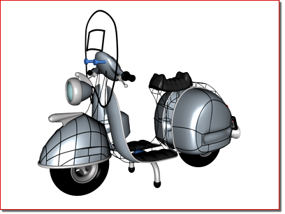

lambreta: as splines formam as seções transversais do corpo
Um método de usar as ferramentas de Superfície é criar splines que representam as seções transversais de um modelo e, em seguida, aplicar os modificadores de Seção transversal e de Superfície para criar o patch de superfície.
