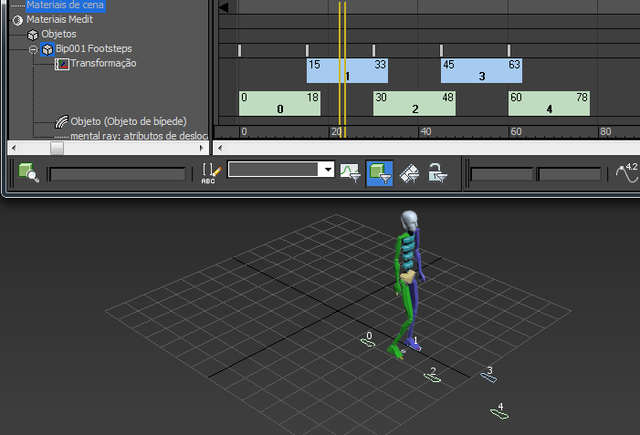

Enquanto a colocação de passos aparece em viewports, a sincronização aparece na Vista de trilha - Editor de folha comercial. Lá, cada passo aparece como um bloco de tempo, com cada bloco representando o tempo em que o pé é colocado em um passo.
Chaves de passo na Vista de trilha

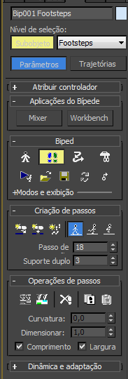

Quando o modo Passo está ativo, os controles de criação de passos aparecem no painel Movimento.
Controle de passos no painel Movimento
Passos exibidos na Vista de trilha - editor Dope Sheet
