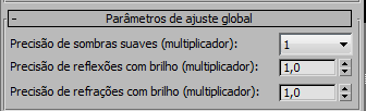

Os Parâmetros de ajuste global oferecem a você controle de alto nível da qualidade de sombreadores de mental ray para sombras suaves, reflexões de brilho e refrações de brilho. Esses controles permitem ajustar a qualidade geral da renderização sem que seja preciso modificar configurações individuais de luz e de material. Em geral, a redução de um valor de parâmetro de ajuste global diminui o tempo de renderização e sua ampliação aumenta o tempo de renderização.

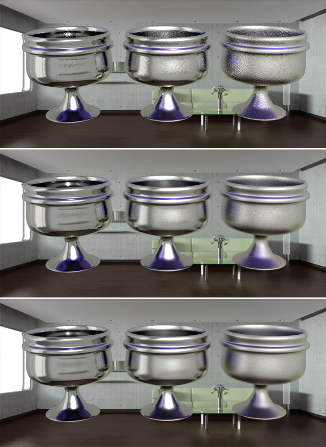

de Reflexão em um material Arch & Design for 8 e você definir a Precisão de reflexões de brilho como 0,1, o resultado será um valor de Amostras de brilho 0,8, que é equivalente a 0, desativando o brilho e produzindo reflexões de espelho. Você pode encontrar um exemplo desses controles em uso na ilustração a seguir, que contém três renderizações diferentes. Em cada imagem, cada taça contém um material Arch & Design que usa o modelo Cromo. Todas as configurações de Cromo são o padrão, exceto as configurações de Brilho
de Reflexão, que foram alteradas para 0,6, 0,4 e 0,2, respectivamente (da esquerda para a direita), e as configurações de Amostras de brilho de reflexão
, que foram alteradas para 8. Para as renderizações, a Precisão de reflexões de brilho foi definida como 0,25, 1,0 e 5,0, respectivamente (de cima para baixo). A renderização de qualidade mais alta demorou 15 vezes mais do que a de menor qualidade.
A Precisão de reflexões de brilho afeta todos os materiais Arch & Design na cena.

Controla a qualidade da reflexão globalmente.
A Precisão de reflexões de brilho determina a qualidade de reflexões em todas as instâncias do material Arch & Design e dos materiais relacionados na cena. O valor age como um multiplicador para a configuração do grupo Reflexão de cada material
Amostras de brilho.
de Reflexão 32, 20 e 8, e se você definir Precisão de reflexões de brilho como 0,5, os valores resultantes como renderizados serão 16, 10 e 4. No entanto, as configurações de material originais permanecem intactas e são usadas para fins de renderização quando você define Precisão de reflexões de brilho novamente para o padrão 1,0. O controle da Janela de quadro de renderização equivalente é o controle deslizante Precisão de reflexões de brilho, com uma exceção: esse controle, ao contrário do controle deslizante, não desativa reflexões em seu valor mais baixo.
Controla a qualidade de refração globalmente.
A Precisão de refrações de brilho determina a qualidade de refrações em todas as instâncias do material Arch & Design e dos materiais relacionados na cena. O valor age como um multiplicador para a configuração
Amostras de brilho do grupo Refração de cada material.
de Refração 32, 20 e 8, e se você definir Precisão de refrações de brilho como 0,5, os valores resultantes como renderizados serão 16, 10 e 4. No entanto, as configurações de material originais permanecem intactas e são usadas para fins de renderização quando você define Precisão de refrações de brilho novamente para o padrão 1,0. O controle da Janela de quadro de renderização equivalente é o controle deslizante Precisão de refrações de brilho, com uma exceção: esse controle, ao contrário do controle deslizante, não desativa refrações em seu valor mais baixo.
