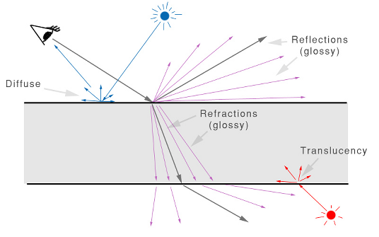

De uma perspectiva de uso, o modelo de sombreamento consiste em três componentes:
O modelo de sombreamento de material da Arch & Design
A luz direta e indireta da cena causa reflexões difusas e efeitos de translucidez. Origens de luz direta também criam realces especulares.
O tracejamento de raios é utilizado para criar efeitos de reflexão e refração e várias amostragens avançadas direcionadas por importância são usadas para criar reflexões e refração com brilho.
A refletividade final da superfície é, na verdade, causada pela soma de três componentes:
Difusão, reflexões e realces
No mundo real, realces são apenas reflexões com brilho das origens de luz. Na computação gráfica, é mais eficiente tratá-los separadamente. No entanto, para manter a precisão física, o material automaticamente mantém a intensidade, o brilho, a anisotropia etc. do realce, em sincronia com a intensidade, o brilho e a anisotropia das reflexões. Portanto, não há controles separados para eles, uma vez que ambos são orientados pelas configurações de refletividade.

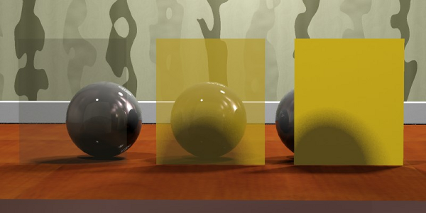

Sólido versus transparência e translucidez de paredes finas
Na ilustração anterior, a abóbada do helicóptero, a vidraça, a cortina translúcida e a esfera à direita usam transparência ou translucidez de paredes finas, enquanto a taça de vidro, o cavalo de plástico e a esfera à esquerda usam transparência ou translucidez sólidas.

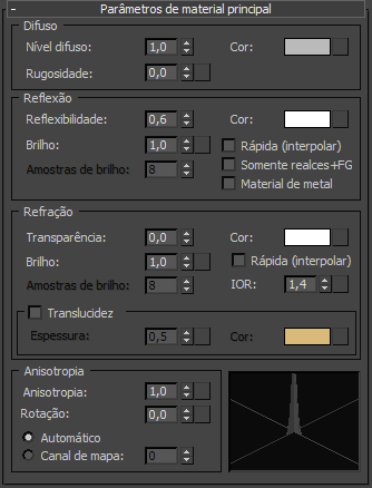

Clique no botão do mapa para atribuir um Mapa de cor difusa. Esse botão é um atalho: você também pode atribuir um mapa Cor difusa na implementação Mapas gerais.

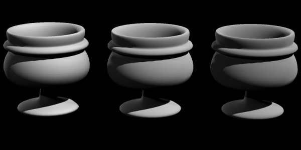

O componente difuso usa o modelo de sombreamento Oren-Nayar. Quando o valor de Rugosidade for 0,0, isso será idêntico ao sombreamento Lambertiano. Mas com valores maiores, a superfície terá uma aparência mais "empoeirada", como mostrado na ilustração a seguir.
Esquerda: Rugosidade=0,0
Centro: 0,5
Direita: 1,0

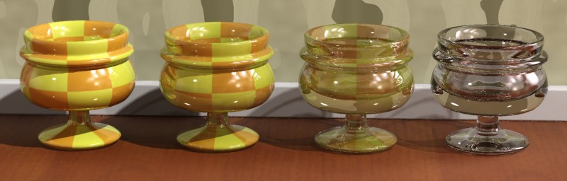

O modo Somente realces+FG não toma tempo de renderização adicional em comparação com uma superfície sem brilho (difusa), mas ainda pode produzir resultados surpreendentemente convincentes. Embora não possa ser totalmente convincente para objetos de "herói" em uma cena, pode funcionar muito bem para elementos de cena menos essenciais. Ele tende a funcionar melhor em materiais com reflexões fracas ou reflexões extremamente brilhantes (manchadas), como mostrado na ilustração a seguir:
As duas xícaras à esquerda usam reflexões reais, enquanto as à direita usam Somente realce+FG.

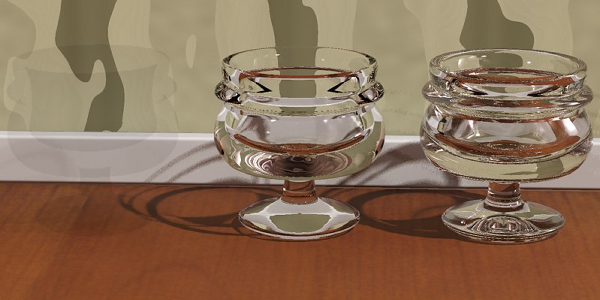

O IOR também pode ser usado para definir a curva BRDF, que é o que acontece na classe de materiais transparentes conhecidos como materiais "dielétricos", e é ilustrado aqui:
Esquerda: IOR=1,0
Centro: IOR=1,2
Direita: IOR=1,5
A xícara mais à esquerda parece completamente irreal e é quase invisível. Como um IOR 1,0, que é igual ao ar, é impossível em matéria sólida, não temos alteração na refletividade no material e, portanto, não percebe arestas ou alterações de qualquer tipo. Por outro lado, as xícaras ao centro e mais à direita têm alterações realistas na refletividade guiada pelo IOR.

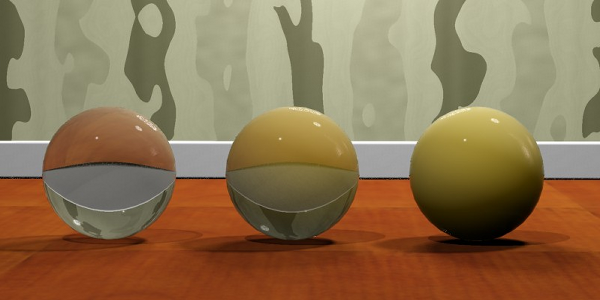

Diferentes tipos de transparência
Na ilustração anterior, a xícara mais à esquerda adquire sua curva do índice de refração. A xícara central tem uma curva manualmente definida, que foi definida com uma refletividade de 90 graus de 1,0 e uma refletividade de 0 graus de 0,2; isso se parece um pouco mais como um vidro metalizado. A xícara mais à direita usa a mesma curva BRDF, mas é definida como transparência de paredes finas. Claramente, esse método é melhor para criar objetos não refratários do que simplesmente definir o IOR como 1,0, conforme tentamos no exemplo à esquerda da ilustração antes desta.

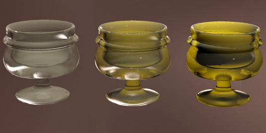

Peso Determina o quanto a transparência existente é utilizada como translucidez. Por exemplo, se Peso=0,0, toda a transparência é usada como translucidez. Se Peso=0,3, 30% da transparência são utilizados como translucidez.
Todos: Transparência=0,75
Esquerda: Peso=0,0
Centro: Peso=0,5
Direita: Peso=1,0
A Translucidez é projetada para ser utilizada principalmente no modo de paredes finas (como no exemplo acima), para modelar coisas como cortinas, papel de arroz e efeitos semelhantes. No modo de paredes finas, ele simplesmente permite que o sombreamento do lado contrário do objeto transpareça. O sombreador também opera no modo de sólido, mas, como explicado acima, os sombreadores SSS são mais adequados para esses fins.
