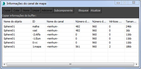

A caixa de diálogo Informações do canal de mapa do utilitário mostra todos os dados do canal dos objetos selecionados. Exibe o número de canais, o número de vértices por canal e a quantidade de memória utilizada pelo canal. Também permite que você nomeie canais, além de limpar (ou excluir), copiar e colar canais. Cada uma destas ações, exceto renomear, coloca um modificador na pilha para obter os resultados.

A interface do usuário principal do utilitário Informações do canal é a caixa de diálogo Informações do canal de mapa, que você abre clicando no botão Informações do canal do utilitário no painel de comandos. Essa caixa de diálogo sem janela restrita exibe informações sobre todos os canais de mapa pertencentes à seleção atual, no nível do objeto. Se você alterar a seleção, a caixa de diálogo será atualizada automaticamente para refletir a seleção.
A caixa de diálogo consiste em duas partes: uma barra de ferramentas de botões no topo e uma exibição tabular dos canais de mapa que pertencem a cada objeto na seleção atual.

A tabela funciona de forma similar a uma planilha. Se nem todas as linhas ou colunas estiverem visíveis, você poderá rolar a tabela utilizando métodos padrão, incluindo girar a roda do mouse para rolagem na vertical. Ao realçar uma linha, clique em qualquer lugar na linha. É possível realçar somente uma linha por vez. Para redimensionar uma coluna, arraste o divisor vertical à direita do cabeçalho da coluna. Para definir automaticamente a largura de uma coluna para o tamanho da entrada mais longa, clique duas vezes no divisor vertical à direita do cabeçalho da coluna.

O nome do objeto. Se você alterar o nome no painel Modificar, clique no botão Atualizar da caixa de diálogo para exibir o novo nome na caixa de diálogo.
O tipo de canal. Os tipos de canal disponíveis são:
Este canal não está disponível para objetos de patch.
É possível aplicar informações alfa de vértice aos objetos com o modificador VertexPaint e às superfícies editáveis com as configurações de propriedades de vértice (polígono editável) e as propriedades de superfície (malha editável e correção editável).
É possível aplicar informações de iluminação de vértice aos objetos com o modificador VertexPaint e às superfícies editáveis com as configurações de propriedades de vértice (polígono editável) e as propriedades de superfície (malha editável e correção editável).
É possível aplicar informações de cor de vértice aos objetos com o modificador VertexPaint e às superfícies editáveis com as configurações de propriedades de vértice (polígono editável) e as propriedades de superfície (malha editável e correção editável).
É possível criar outros canais de mapeamento por diversos meios, incluindo com o utilitário Informações do canal.
O nome do canal. Por padrão, um canal não tem nome, como indicado pela entrada “-none-”. Nomeie ou renomeie o canal, clique no canal para realçá-lo e, em seguida, clique no botão Nome na parte superior da caixa de diálogo ou clique com o botão direito do mouse no canal e selecione Nome no menu de clique direito com o botão direito.
O número de vértices na canal. Para colar um canal em outro, eles devem ter o mesmo número de vértices.
Alguns canais têm faces, mas não vértices. Geralmente, esse é o caso com canais de Alfa, de Iluminação e de cores de vértice em objetos não de polígono recém-criados. Em tais casos, esses canais funcionam como marcadores de posição para os dados correspondentes caso você os adicione mais tarde. Não consumem uma pequena quantidade de memória, portanto, se não tiver a intenção de utilizar um canal, pode economizar memória ao converter o objeto em polígono editável.
O número de faces no canal.
Se um canal tem faces, mas não vértices, isso significa que é um marcador de posição. Consulte Número de vértices, anterior, para obter mais informações.
O número de vértices de mapa não utilizado na canal. Tais vértices podem ser deixados da edição de subobjetos.
A quantidade aproximada de memória consumida aproximada pelo canal. Utilize esta figura para verificar canais não utilizados que estão usando a memória.
