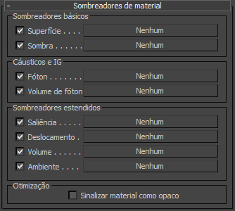

Implementação Sombreadores de material (Material mental ray)
A implementação Sombreadores de material oferece controles para os principais tipos de sombreadores de componente que você provavelmente atribuirá.
Atenção: Você deve atribuir um sombreador ao componente Superfície do material. Caso contrário, o material mental ray não será visível ao renderizar.
Interface
Cada componente de sombreador tem um botão de alternância à esquerda de seu nome. Quando o botão de alternância está ativado, o sombreador é usado na renderização. Quando o botão de alternância está desativado, o sombreador não é usado, mesmo se tiver sido atribuído. Clicar no botão à direita do nome do componente exibe o Navegador de material/mapa, para que você possa atribuir um determinado sombreador ao componente.
Grupo Sombreadores básicos
Superfície
Sombreia a superfície de objetos com este material.
