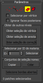

Implementação Parâmetros
Fornece botões para ativar diferentes modos de subobjetos de ativado e desativado, trabalhar com chamada de seleções e manipuladores, as configurações de exibição e informações sobre as entidades selecionadas.
Os ícones na parte superior da seleção suspensa permitem especificar o método de seleção de face. Clicar em um botão daqui é o mesmo que selecionar um tipo de subobjeto na pilha modificadora. Clique no botão novamente para desativar e retornar para o nível de seleção de objetos.

Selecionar por vértice
Seleciona os objetos secundários no nível atual que usa um vértice que você clicar. Se aplica a todos os níveis, com exceção de subobjetos de vértice. Também funciona com a região selecionar.
Ignorar faces posteriores
Seleciona somente arestas, patches, ou elementos cujo normais os tornam visíveis na viewport. Quando desativada (o padrão), seleção inclui todos os objetos secundários, independentemente de a direção dos normais.
Nota: O estado de seleção de face traseira do painel de exibição não afetam a seleção de subobjeto. Portanto, se Ignorar Backfacing estiver desativada, você pode selecionar objetos secundários, mesmo se você não pode ver.
Nota: O estado da seleção ignorar faces posteriores também afeta a seleção da aresta na aresta de subobjetos de nível de seleção.
Obter a partir de outros níveis de grupo
Aplica as seleções de um sub-objeto nível para outro.
Obter seleção de vértice
Seleciona arestas, patches, ou elementos com base na última seleção de vértice. A seleção é adicionado para a seleção atual. Disponível somente quando o vértice não é o nível atual de subobjeto.
Obter seleção de aresta
Seleciona os vértices, patches, ou elementos com base em a última seleção da aresta. Seleciona os vértices, patches, ou elementos que contêm a aresta. Somente disponível quando a aresta não é o nível atual de subobjeto.
Obter seleção de patch
Seleciona os vértices, as arestas ou elementos com base na última da seleção. Esta seleção é adicionado para a seleção atual. Disponível somente quando o Patch não é o nível de subobjeto atual.
Selecionar pelo grupo ID de material
Seleciona faces com base em sua ID de material.
ID
Defina o controle giratório para o número de ID que você deseja selecionar, e a seguir clique no botão Select. Pressione Ctrl ao clicar para adicionar à seleção atual, ou pressione Alt para remover do conjunto de seleção atual.

Selecionar bordas abertas
Seleciona todas as arestas com somente uma face. Na maioria dos objetos, isso exibirá onde faltam correções. Disponível somente no nível de subobjetos Borda.
Seleção de informações
Na parte inferior dos parâmetros de seleção de patch, há um texto fornecendo informações sobre a seleção atual. Se 0 ou mais de um sub-objeto é selecionado, o texto reporta o número e o tipo selecionado. Se um sub-objeto é selecionado, o texto reporta o número da ID e o tipo do item selecionado.
