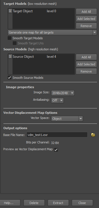

  7. No Mudbox, no menu Mapas, selecione Extrair mapas de textura Nova operação Deslocamento de vetores.
    A caixa de diálogo Extrair mapas de textura é aberta.
  8. Na seção Opções de extração, selecione Objeto de destino como o modelo de destino e Objeto de origem como o Modelo de origem (no nível mais alto), se necessário. Em alguns casos, essas serão as configurações padrão.
  9. Desative a caixa de seleção Modelos de destino suaves.
  10. Ative Modelos de origem suaves.
  11. Em Propriedades de imagem, defina o Tamanho da imagem como 2048x2048 ou superior.
  12. Em Opções do mapa de deslocamento de vetores, defina o Espaço de vetor como Objeto.
  13. Em Opções de saída, insira um caminho e um nome de arquivo com a extensão de nome de arquivo .exr . Alternativamente, clique no botão da pasta () junto ao capo Nome do arquivo base, configure Salvar como tipo como OpenEXR, insira um nome de arquivo e clique em Salvar.
  14. Na parte inferior da caixa de diálogo, clique em Extrair.

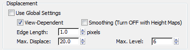

  17. Selecione o objeto de destino, depois clique com o botão direito do mouse e selecione Propriedades do objeto. Na caixa de diálogo Propriedades do objeto, clique na guia do mental ray e, em seguida, faça estas configurações no grupo de Deslocamento:
    • Desative Utilizar configurações globais.
    • Desativar Suavização.
    • Defina o Comprimento da aresta como 1.0.
    • Mantenha máx. Desloque no valor padrão; se uma mensagem de erro for exibida quando você renderizar, defina como Máx. Desloque até o valor especificado na mensagem de erro e renderize novamente.

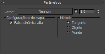

Vetor
Define e exibe o arquivo de imagem que o mapa usa para deslocamento. Clique neste botão, selecione Bitmap no Navegador do material/mapa e, em seguida, especifique um arquivo EXR gerado a partir do Mudbox.
Associada a esta configuração, há uma caixa de seleção para ativar o mapa e uma configuração de força numérica. O valor padrão, 1.0, é o equivalente de 100%.
Configurações do mapa: High Dynamic Range
Ao usar um bitmap contendo dados de high-dynamic-range, como encontrados em arquivos EXR, assegure-se de que esteja ativado. Como o EXR no momento é o único formato compatível, o High Dynamic Range sempre deve estar ativado.
Método
Escolha a opção que coincide com a definição de espaço de vetor utilizada para extrair a imagem do Mudbox. Se o espaço de vetor estiver definido como Tangente absoluta (Tangente relativa não é suportada), defina Método como Tangente. Se o espaço de vetor for definido como Objeto ou Universal, escolha a opção Método equivalente.
