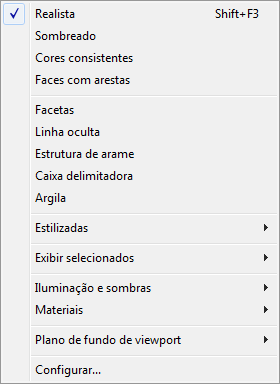

O menu Sombreamento de legenda viewport permite escolher como os objetos são exibidos em viewports Nitrous.
3. Menu de sombreamento
Opções gerais para viewports Nitrous aparecem na caixa de diálogo de configuração de viewport; em particular, no painel Estilo visual e Aparência.
Permite que escolha entre os estilos de sombreamento mais usados. Os estilos de sombreamento são descritos no tópico painel Estilo visual e Aparência.

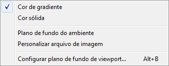

Abre uma submenu com as opções de exibição do plano de fundo na viewport.
Abre o painel Estilo visual e Aparência da caixa de diálogo configuração de viewport. Isto permite que você altere o estilo visual e defina outras opções.
Estas opções afetam como a geometria selecionada aparece em viewports.
Quando desativado, as faces selecionadas são indicadas somente por arestas vermelhas.
A iluminação do viewport somente afeta viewports: ela não afeta como a cena é renderizada.
As opções neste menu são desativadas quando o Sombreado é o estilo ativo.
Quando selecionado, o viewport utiliza iluminação de objetos de luz na cena.
(o padrão). Quando selecionado, o viewport utiliza iluminação de luzes padrão.
Ctrl+L alterna entre usar luzes de cena e luzes padrão.
"Bloquear" uma luz significa que a luz irá permanecer ligada até ser desbloqueada, emitindo ou não sombras. Quando uma luz é bloqueada, selecionar Exibir automaticamente as luzes selecionadas não a desativa.
As opções a seguir são alternâncias.
Quando ativado, o viewport visualiza as sombras. Consulte Visualizar sombras e outra iluminação em viewports.
Quando ativado, o viewport visualiza oclusão do ambiente.
Estas opções são as mesmas que as do menu Visualização
Mostrar materiais na viewport como submenu.
As opções restantes escolhem se utilizar sombreamento (Phong) ou materiais realistas, e se deseja ou não exibir mapas.
Para personalizar as cores do gradiente, use a caixa de diálogo Personalizar interface do usuário
painel de Cores
opções Gradiente inferior do plano de fundo de viewport e Gradiente superior de plano de fundo de viewport.
Para personalizar a cor de fundo sólida, use a caixa de diálogo Personalizar interface do usuário
painel de Cores
opção Plano de fundo de viewport.
Para selecionar um arquivo de imagem para um ou todos os viewports, utilize a caixa de diálogo Configuração de viewport
painel Plano de fundo.
Painel de Plano de Fundopainel Plano de fundo.
